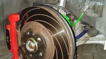

    Hat jemand Erfahrungen mit einer neuen Bremsanlage gemacht? Vielleicht hat sogar jemand eine auf einem 8J 3.2 montiert? Mich würden eure Erfahrungen interessieren. Welches Produkt, Preis, TÜV, Alltagstauglichkeit, Gewicht, Ersatzteilversorgung, Qualität und Zufriedenheit...

    Am liebsten hätte ich eine AP Racing, da sie extrem leicht ist. Ist aber wohl nicht so einfach was den TÜV angeht. Dann wäre da noch die Stoptech. Sehr gut, nicht ganz so leicht und dabei auch noch recht teuer, dafür ist TÜV kein Thema. Bei der K-Sport ist TÜV auch kein Thema, allerdings ist sie nur so lala, auch vom Gewicht her... dafür ziemlich günstig. Nun habe ich noch gelesen, dass man die K-Sport mit den leichten Reibringen von AP Racing kombinieren kann. Weiß jemand, ob man mit der Kombi noch TÜV hat? Evtl. wäre das der Königsweg.
    Fährt hier jemand eine der genannten Bremsanlagen oder weiß noch was?

    Stoptech (355x32) hatte ich hier gelesen war aber schon massiv leichter als Serie! Ich meine irgendwas im Bereich von 10-15kg beim TTS 8S der der hat schon 4K-Alu Sätte Serie! Die Stoptech ist mir aber auch zu teuer...
    Ich werde wohl auf originale TTRS 8J Sättel umbauen und dazu DBA 5000 Series T3 2-teilige Scheiben (die haben ECE). Dazu dann vernünftige Beläge und Stahlflex...

    Hab die Daten auch nur aus dem Internet (ich glaub sogar irgendwo hier im Forum):
    TTS 8J (identisch mit 3.2??) : 340mm - 18,6kg
    Stoptech ST40: 355mm - 14,5kg
    AP Racing: 355mm 11kg
    K-Sport: 356mm 15,9kg
    K-Sport mit AP Racing Scheibe: 14,2kg
    Gewichte pro Seite.
    Also wie schon gesagt, die Stoptech ist nicht die Leichteste.
    Falls jemand was zu den aufgeführten Bremsen sagen kann, dann immer her mit den Infos. :)

    Ich würde noch die TTrs 8j 4 Kolben Brembos in den Raum werfen mit DBA 5000 2-Teiligen Scheiben:
    - Sättel inkl. Belege 5,45kg
    - DBA 370mm Scheiben 11kg
    Hab mich bei meinem 8s für diese Kombi entschieden.:)

    Also die Stoptech finde ich nicht schwer für 355x32! Original hat nur 340x30 und wiegt 4kg mehr!
    Das Gewicht der AP mit 11kg kann ich nicht ganz glauben, lass die Scheibe noch mal 1-1,5kg leichter sein aber der Sattel und Halter müssten dann auch nochmal 2kg weniger wiegen...glaube ich nicht:)

    nach einigen Versuchen habe ich für mich das Beste heraus gefunden:
    - Scheibe TAROX F2000
    - Beläge Ferodo DS
    Mehrere die den Wagen bereits fuhren waren von der Bremse angetan!
    Einzig die Straßenbahngeräusche beim Verzögern stören ab und an mal :D
