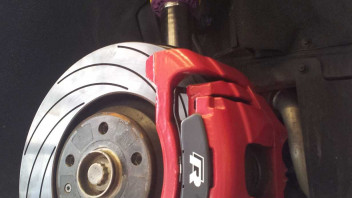

    Moin moin,
    hier mal die Kombi aus:
    8 Kolben Sattel vom TTRS 8S
    Movit Upgrade Kit für den TTRS 8S ( 380x35mm )
    Ferodo DS Performances Beläge ( sind mit E Nummer )
    Stahlflex Bremsleitungen
    Castrol SRQ Bremsflüssigkeit
    hier montiert an einem TT RS 8J
