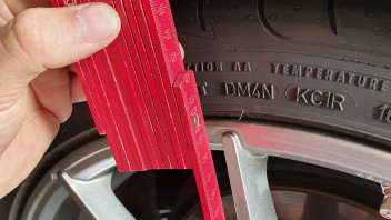

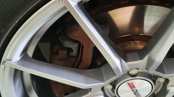

    Ich fahre momentan 245/35R19 auf einer 8x19 ET48 Felge.
    Ich könnte mir allerdings gut vorstellen ggf. wieder auf 255er umzusteigen mit einer Felge 9x19 ET47 oder max. ET42. Mit der Kombination ET42 müsste dann allerdings selbst im Serienzustand der "Gnubbel" weg - hab ich gelesen.
    Soweit man das mit Haushaltsmitteln genau messen kann liegt die Höhe derzeit bei 67cm, hinten vlt auch 2mm tiefer. Ist das bei mir Serienhöhe oder hat der Vorbesitzer doch schon was geändert??
    Also, auf dem einen Bild sieht man mächtig Rost... DAS sollte der erste Arbeitsschritt werden - dazu gibts hier auch nen recht aktuellen Thread :)
    Höhe/Tiefe ist eh geschmackssache...wichtig ist 8cm Bodenfreiheit an der tiefsten Stelle des gesamten Fahrzeugbodens :D SO SAGT ES DAS GESETZ 8)

    • 4. Mai 2022 um 07:46
    dann haben wir ja schonmal die Basis Daten.
    So wie ich Dich verstanden habe möchtest Du ca. 20mm tiefer als jetzt, richtig?
    Du hast ja schon ein S-line Fahrwerk, das ist ja schonmal 10mm tiefer als das "normale Fahrwerk", muss das natürlich mitbedacht werden.
    Fahrwerke aus dem Zubehör ( H&R, KW, Bilstein, Öhlins, usw. ) beziehen sich bei ihren Angaben immer auf das "normale Fahrwerk" was den Verstellbereich ( hier die "tiefe" ) angeht.
    Da dein Fahrwerk ja schon betagt ist und schon "etwas abgesackt" ist brauchst Du also ein Fahrwerk was dann min. 40mm tiefer kommt als das "normale Fahrwerk" ( darum habe ich nach der aktuellen Höhe gefragt )
    So und nun kannst Du gucken was Dir am besten passt.

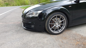

    Du hattest mich schon fast überzeugt. Ich war drauf und dran das Vogtland (30/30) zu bestellen.
    War heute bei schönem Wetter unterwegs und da stach mir etwas ins Auge, wo ich dann spontan was getestet hab...
    Da er aufgesetzt ist, bin ich mir gar nicht mehr so sicher. Bin dann schräg drüber gefahren, das hat funktioniert.
    Wie sieht das eigentlich mit Hebebühnen aus bei 30mm tiefer?
