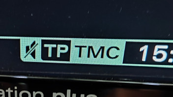

    ich habe in meinem TT von BNS auf RNS E umgebaut. Alles funktioniert soweit.
    Allerdings ist beim Telefonieren über die FSE immer das Mikrofon und Lautsprecher ausgeschaltet. Zu sehen am Zeichen im Display.
    Woran könnte es liegen?!
    Ich habe bereits die Anleitung studiert und nichts gefunden ?(
    Beim BNS hatte es vorher einwandfrei funktioniert.
    Vielen Dank vorab.
    Gruß Udo

    Ich bin mir nicht 100% sicher, aber müsste nicht was umcodiert werden damit dein Auto weiß dass du ein anderes Radio hast?

    Das hatte ich bereits gemacht. Es waren 2 Leitungen für Diagnose und Geschwindigkeitssignal. Zum Codieren war ich auch. Es funzt einfach nicht 😞
