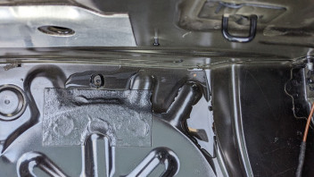

    Aber bei allen Projekten tat sich ein Problem auf welches sich mit Wasser im Kofferraum wieder spiegelt ..... Dabei scheint sich mein Auto der Physik zu wieder setzen :/ ich habe seit Beginn des Jahres quasi die SOKO Wasser gegründet bisher mit mäßigen Erfolg und stehe nun vor einer riesen Ratlosigkeit....... Nach Regen , oder Dampfstrahler in waschbox drückt sich Wasser zwischen Bodenblech und Heckblech noch oben in den Kofferraum ....... Das Fahrzeug hatte keinen Heckschaden oder äh nliches ich habe schon so ziemlich alles erdenkliche probiert abgedicht, getauscht oder abgeklebt aber es alles ohne Erfolg es drückt sich trotzdem hinten links ins Auto. Hatte ähnliches Problem schon Mal jemand?! Heckklappe und co kann ich alles ausschließen, Dichtung neu Spoiler Tankdeckel usw hab ich nach und nach abgeklebt keine Veränderung. HIlfe liebe Community :!:

    Das würde auf eine schlechte Nahtabdichtung hin deuten, das Problem ist bekannt und auch schon öfter aufgetreten. Abhilfe schafft Karosseriedichtmasse, von unten dann die Naht abdichten und mit einem Pinsel für Karosseriedichtmasse ausziehen👍

    OK !? Ich werde dies Mal prüfen und umsetzen wollte eh auf rs Heck mit RS Auspuffanlage umbauen , Material liegt schon in der Garage 8o aber danke für den tip
