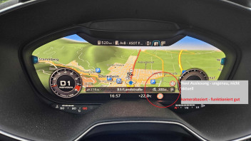

    Hallo in die Runde,
    bei meinem TT RS 8S von 2018 zeigt mir das Display eine Geschwindigkeitsanzeige im Navi Feld an, die wohl von den Navidaten ausgelesen wird.
    zusätzlich habe ich die kamerabasierte Geschwindigkeitsanzeige per VCDS frei geschaltet, die soweit zuverlässig die aktuellen Geschwindigkeitsschilder erkennt und entsprechend unten im Display anzeigt.
    kann ich die Geschwindigkeitsanzeige vom Navi ausschalten? bzw auch auf die kamerabasierte Geschwindigkeitsanzeige umstellen?
    siehe Anhang
    freue mich über Rückmeldungen.

    Das Navi zeigt eigentlich keine Schilder in der Karte an. Sondern nur unten. Was da zu sehen ist, ist ein POI. Die musst du löschen oder deaktivieren. Hast du Blitzer POI‘s installiert? Da sind die Schilder meistens mit dabei.

    Danke für die schnelle Rückmeldung.
    ja die Blitzer POI habe ich natürlich ;)
    ok probiere ich mal zu deaktivieren.
