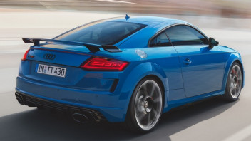

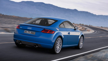

    hat jeder TT grundsätzlich den kleinen ausfahrbaren Heckspoiler verbaut?
    Nur sofern ein feststehender Spoiler verbaut ist, dann entfählt die Ausfahrfunktion?
    Das bedeutet, ich könnte den feststehenden abbauen und die Ausfahrfunktion wieder aktivieren?
    Weil optisch sieht es so aus, als ob alle TT grundsätzlich erstmal den gleichen Spoiler verbaut haben.
    Dann noch ein Frage; kann man einfach den PP-Spoiler wieder abbauen? Oder wurde der gebohrt? Entstehen dann Löcher oder andere Probleme, sodass ein neuer (ausfahrbarer) Spoiler gebraucht wird?

    Wenn man von ausfahrbaren spoiler auf festen umbaut, wird der ausfahrbare komplett ausgebaut und auscodiert oder mit einem Blindstecker versehen.
    Dann kommt eine komplett neue Grundplatte drauf.
    Wenn das Fahrzeug schon immer einen festen Spoiler hatte, dann weiß ich nicht ob überhaupt schon ein Kabel für den ausfahrbaren Spoiler hat.
    Nein
    Ja.
    Nein. Ist ja kein Kabel und kein Taster vorhanden.
    Das sieht doch nicht gleich aus. Bei der Produktion wird entweder der elektrische oder der Feste verbaut.
    Der PP Spoiler ist für die Montage beim festen Spoiler gedacht. Somit kann man diesen auch wieder zurückrüsten. Da wird nichts gebohrt. Hat man einen elektrischen Spoiler, braucht man erstmal eine Grundplatte vom festen Spoiler. Ob das überhaupt beim elektrischen Spoiler so einfach geht, weiß ich nicht.
    mfg

    Kurze Ergänzung. Laut Montageanleitung Aerokit geht es auch beim elektrischen Spoiler. Wie das aber ohne Bohren gehen soll, ist da nicht erkennbar.
