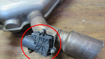

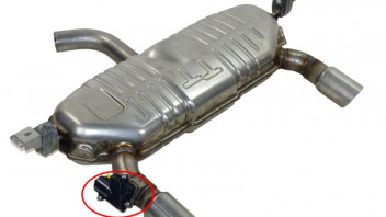

    Ich sehe das wie der Tuner.
    Hier mal zwei Bilder von der ETNR 8S0253609D und M die verbaut sind.
    Aber sind die auch bei dem OPF Modell? Das hatte ich vergessen dazuzuschreiben, meiner ist von 2022 MKB DNPA
    Zitat von BenRS
    Der 45 TFSI mit OPF ab 2019 hat keine Klappe mehr…
    Das denke/dachte ich halt auch, deswegen bin ich so verwirrt. Aber auf dem Bild von TT-Eifel sieht man, dass der beim 45 tfsi ohne OPF relativ versteckt ist, deswegen bin ich mir halt nicht sicher

    • 5. Dezember 2023 um 22:07
    Bei dem Mj und MKB habe ich in den ETKA geschaut.
    Die ETNR sind vom Frontantriebsmodell.
