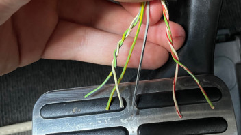

    Hey moin Servus,
    Ich brauche dringend eure Hilfe. Ich habe frisch ein Japan Import gekauft. Die Bude ist verbastelt bis zum geht nicht mehr. Ich brauche dringend eure Hilfe damit ihr hier wegkomme. Es war ein Gaspedal Tuning verbaut und die Stecker sind verändert worden.
    Könnt ihr mir sagen wie die richtige pin Belegung lautet? Also vom Kabel auf den Stecker?
    Ganz lieben Dank 😵

    Kann sein, das sich im Laufe der Zeit etwas geändert hat. Ein paar genauere Angaben.
    Welches Baujahr/Modelljahr? Motorcode, Getriebecode?
    Wobei bei einem Japaner alles anders sein kann. Und dafür Stromlaufpläne zu bekommen wird schwierig.

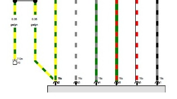

    Vielleicht hilft dir das weiter. Ist von einem TTS Coupe 2008 CDLB

    Ja ist ein CDLB 2008
    Also Stromlaufpläne sind nicht wirklich mein Spezialgebiet. Sehr keine Angabe für die Pinbelegung 1-6 für den Stecker :/

    Stromlaufpläne sollte man schon lesen können. Unten an den Enden stehen die PINs.
    2 3 4 6 5 1
    Und in der Mitte stehen die Farben
    gelb/gün weiß/grau grün/grau grün/rot weiß/rot grau/schwarz
    Wenn du andere Farben hast, dann wird das Nix. Laut deinem ersten Bild sollte das doch passen.

    Vielen vielen Dank. Es hat funktioniert!!! Endlich. Danke für die schnelle Unterstützung.
