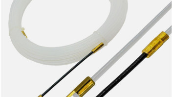

    Ich hab zwar keinen Roadster. Aber ich würde es mal mit einer Kabeleinziehhilfe probieren. Die gibt es in allen möglichen Durchmessern. Ich hab so ein Teil auch. Die schwarze Spitze ist sehr flexibel.
    Vielen Dank für die Idee. Hier mache ich mir nur ernsthafte Sorgen, dass sich der Schlauch dadurch löst. Beim Ausbau ging der schon deutlich zu leicht ab :/
