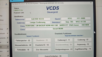

    seltsamerweise war im Komfortsteuergerät die Alarmanlage mit "21" auf Coupe angepasst, ich hab die "86" für Roadster gesetzt, keine Verbesserung.
    Innenraumüberwachung und Neigungssensor melden sich nicht im VCDS und beide hängen auf dem selben LIN...
    Ich würde nun als nächstes die LIN Leitung durchmessen!?
    im VCDS, wenn ich auf das Komfortsteuergerät gehe, wird in der "Statuszeile" die Innenraumüberwachung und der Neigungssensor angezeigt, was mich etwas verwirrt...

    Autoscan muss ich noch machen, da fehlte mir gestern die Zeit.
    Ich habe mal die Verbauliste angeschaut und bin auf das Komfortsteuergerät gegegangen, dort wird im "Status" ein DWA Sensor angezeigt...
    Wenn ich die Fahrzeuglageerkennung anklicke, kommt sofort eine Fehlermeldung.

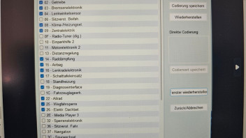

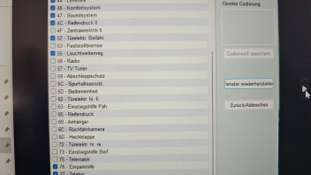

    • 9. Juni 2025 um 17:36
    okay, bin endlich dazugekommen, den Autoscan zu machen, etwas tricky, weil das GAteway erstmal sagte, das ginge nicht ???
    Log-EI-TT323-TRUZZZ8J281022933-176930km.txt
    Audi TT Roadster 8J, 3,2l VR6 DSG, Fahrwerk STX, 8,5x20" OZ Superturismo Evoluzione, RNS-E BOSE, RS Wabengrill front, BN-Pipes Anlage, SW McChip-DKR (Motor und DSG), Maxtondesign Frontsplitter, Friedrich MS Fächerkrümmer, 034 Motorsports Motor/Getriebelager
    1.950
    3.111
    • 10. Juni 2025 um 18:33
    Ich habe mal nachgesehen aber ich ich habe keinen vergleichbaren Scan.
    Nur einem alten von einem 3,2 TTR
    Ich bin der Meinung es müssen erst mal die STG die falsch codiert sind richtig codiert werden.
    Dann alle Fehler löschen und schauen welche wieder kommen.
    Und die dann gezielt beheben.
