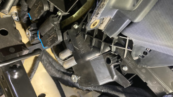

    Moin zusammen, ich tausche gerade den Stellmotor für die Defrosterklappe V107 und Zentralklappe V70. Den V107 habe ich schon raus. Auf meinem Bild ist das wohl der obere. Der untere muss der der Temperaturregelung sein lt. Teilenummer. Wo ist denn der Stellmotor der Zentralklappe?! Hinter der Plastikverkleidung rechts unten?
    PS. Wer das auch noch vor sich hat, Spaß ist echt was anderes….

    Oha.. von der Steckerfarbe her könnte der links unten vom Radio aus gesehen sein. Das wird fies.

    Das sollte helfen
    V70.pdf

    Ja, sehr gut! Danke!
