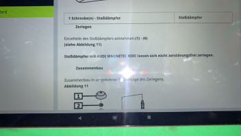

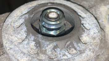

    nachdem ich gestern mit einem Kumpel die hinteren Domlager & Anschlagpuffer wechseln wollte, standen wir blöd da. Den Stecker von MR konnten wir zerstörungsfrei abbauen aber dann haben wir natürlich den Gegenhaltepunkt vom Dämpfer vergeblich gesucht. Laut Hella- Tester, kann man die Sache nicht zerstörungsfrei auseinanderbauen. Stimmt das oder gibt es da einen Trick? Wir wollen natürlich nicht die Dämpferstange mit irgendetwas festhalten geschweige den Schlagschrauber ansetzten...

    Die Jungs machen das schon rustikal.
    Normal wird die Kolbenstange mit dem Werkzeug T40129 im Schraubstock festgeklemmt.
