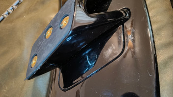

    Ich habe mir günstig einen RS (vor Facelift) spoiler geschossen. Möchte ihn jetzt für's Lackieren vorbereiten allerdings finde ich nicht raus ich wich das Spoiler Brett vom Fuß trennen kann.
    Sind die beiden Abdeckungen eingeklebt oder geklemmt?
    Und hat jemand die Teilenummern für die Innensechskantschrauben?

    Die Abdeckung raushebeln. Sind geklebt… soweit ich mich erinnern kann.
