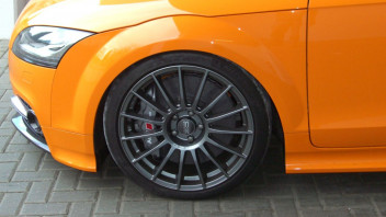

    Soooooooooooooo lange hat's gedauert bis sie verbaut wurde, aber heute war es dann so weit und es ist doch die 380iger Ceramic geworden und zwar aus folgenden Gründen:
    -Die 400er passt nicht generell unter alle 19" Felgen, sind bei Audi dann wohl welche mit extra Platz innen.
    -Ist sie um einiges schwerer wie die 380iger, nämlich mal eben beinahe 10KG!!
    -Wäre die 400er schwerer wie meine vorherige K-Sport gewesen
    Hier mal die Gewichte zum Vergleich, jeweils Bremssättel inkl. Beläge:
    400er Sattel 10,1KG
    400er Scheibe 8,5KG
    18,6KG x 2 = 37,2 KG
    380er Sattel 7,3KG
    380er Scheibe 6,6KG
    13,9KG x 2 = 27,8 KG
    K-Sport Sattel 4,4KG
    356er Scheibe 10,1KG
    14,5KG x 2 = 29,0 KG
    Jetzt fehlt nur noch die Einfahrprozedur, mal schauen vlt. mache ich das gleich noch 8)

    Sieht fett aus Jens :)
    Einfahren ist schnell gemacht.. und mach am besten mal eine test Bremsung bei nässe. Ich bin neulich ganz schön erschrocken als ich bei Regen in die Eisen gehen musste. Bremst zwar immernoch gut, aber es fühlt sich schon anders an.

    Glückwunsch Jens !
    Viel Spass beim Einbremsintervall !
    Habt ihr Distanzscheiben verbauen müssen oder passt die Bremse so auf die Felgen ?
    Berichte mal bitte ob und wann du auch Vibrationen hast .

    5mm pro Seite, aber die hatte ich vorher sowieso schon drauf gehabt :thumbup:

    Ohne Distanzscheiben keine Chance oder ?

    5mm vorne, 8mm hinten.
    Phil
    du bist zu verwöhnt, die bremst bei Nässe dann so wie ne normale Stahlanlage ;)

    Sieht echt genial aus! Viel Spaß beim Einfahren...

    So Einfahrprozedur erledigt 8)
    Fazit:
    -Alter Verwalter wenn die warm ist kann man Bremsungen hinlegen, schon heftig :thumbup: wer später bremst ist halt länger schnell 'ne :D :D
    -Keinerlei Vibrationen
    -Top dosierbar
    Alles in allem eine richtig, richtig geile Bremse, muss aber fairerweise auch dazu sagen, dass die K-Sport auch wirklich sehr gut funktionierte und nicht das hier aufkommt ich wäre damit nicht zufrieden gewesen und hätte deshalb getauscht, war aus einer Laune heraus :rolleyes: Übrigens ist die K-Sport noch verfügbar wenn jemand Interesse hat.
