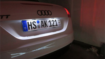

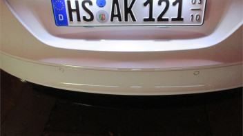

    Zitat von Gnadsch
    Das sind ja keine LED Birnchen, sondern ebenfalls Komplettsysteme incl. Can Bus.
    Aber desshalb frage ich ja, ob die von dir Jens besser sind, würde dann nämlich lieber von dir welche kaufen und gegen deine austauschen.
    Hat da auch mal jemand ein Bild von der Bodenausleuchtung, es sind immer nur welche vom Kennzeichen geposted worden.
    Schau mal hier:
    Ansonsten versuche ich am WE mal Fotos zu machen.
    Alle sind bis jetzt top zufrieden damit, Deine sind wirklich viel zu hell :S

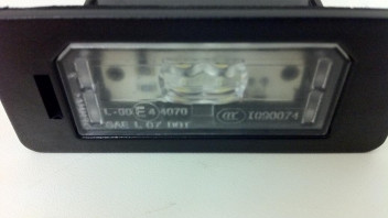

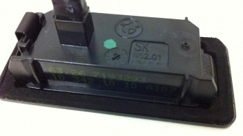

    Hat mal jemand ein Bild von dem Kit? Ich meine nicht eingebaut.
    Ich habe mir ein Kit selbst gebaut (mit E-Prüfzeichen), aus reiner Bastel/Lötfreude. Würde aber gerne mal optisch einen Vergleiche haben.
    Der Preis hier im Forum geht VOLL IN Ordnung. Man ist alleine mit der Berechnung, Beschaffung, Verarbeitung und Tests lange genug beschäftigt. Die 30€ für den "Service" sind also ein Schnäppchen! TTS-Jens verlangt also einen fairen Preis!
    Danke schonmal!
    HIER mal ein Bild, sorry für die Quali, hab ich damals schnell mit dem Handy geschossen!

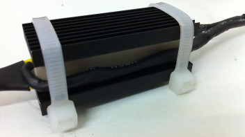

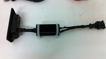

    @ Inspyria
    Nein, meiner ist ein Facelift TTS in Sprintblau Perleffekt. Bisher der Einzige! :thumbup:
    Hier auch mal Bilder von meinem Werk:
    Ich habe, um den Widerstand zu schonen, mit Kühlern versehen. Dazwischen jeweils ein spezielles Wärmeleitpad.
    Wer keine Ahnnug von sowas hat sollte die Finger davon lassen. Ein falscher Widerstand bzw. die falsche Kühlung kann ganz schnell in einem schmorenden Bauteil enden. Der Widerstand wird ohne Kühlung sehr heiß. An die äußeren kurzen Kanten links und rechts der Kühlkörper kommt noch etwas Schaumstoff, sodass nichts in der Heckklappe verkratzen kann.
    Ich schreibe hier absichtlich keine Daten zum Widerstand, Wärmeleitpad oder Berechnung dieser. Wer weiß wie es funktionier braucht keine Anleitung. Alle anderen sind mit den Teilen von TTS-Jens bestens und professionell bedient. Deswegen sollen meine Angaben kein Nachteil für sein Angebot darstellen!
