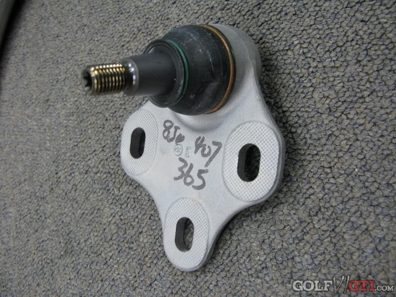

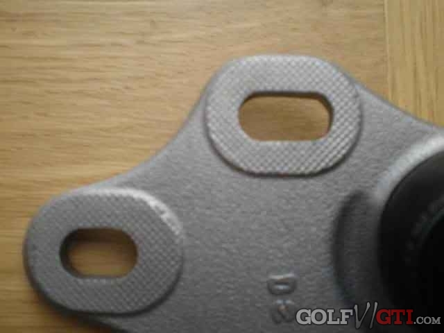

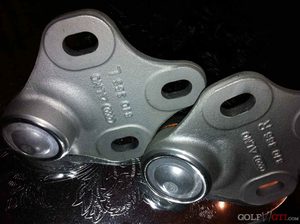

    Du kannst beim TT den Sturz auch an der VA einstellen (in gewissen Grenzen).
    Das Befestigungselement für das Führungsgelenk außen am QL besitzt dazu Langlöcher.
