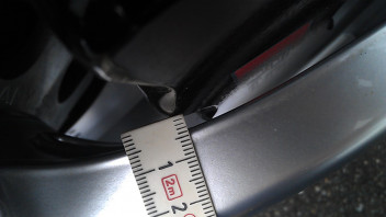

    Ich habe heute endlich mal meine Winterfelgen anprobiert. Es handelt sich um die 9x19 Zoll 5-Segmentspeichen-Felge mit ET 52. Das Bremsenupdate wurde bereits bei mir verbaut. Und es SCHLEIFT ! Allerdings hatte ich bereits vor dem Bremsenupdate auch nur Platz für ein Blatt Papier zwischen Felge und Bremssattel. Ich habe mir deshalb bereits vor 2 Jahren eine 3mm Distanzscheibe zugelegt. Mit Bremsenupdate um 3mm Distanzscheibe geht es. Habe davon auch ein Bild gemacht.
      • 158,5 kB
      • 1.280 × 768
      • 76
    a riesn Gaudi mitm Audi !

    • #1.553
    hallo SchAir,
    um genau dieses problem geht es bereits seit diesem frühjahr....
    wie du vielleicht überlesen hast, gibt es ein modifiziertes update für alle, die die 5-segment-felge fahren - ob als sommer- oder winterfelge ist dabei aber logischerweise egal.
    ich vermute, dein wagen wurde nicht mit dieser felge als original-zubehör ausgeliefert, insofern konnte audi auch nicht entsprechend darauf reagieren.
    dass die felge mit distanzscheiben gefahren werden kann, ist ein glücklicher umstand.
    ich sollte noch dazu sagen, dass ich von audi die info habe, dass i.d.r. 3mm-scheiben keinen einfluss auf die angrenzenden teile der radaufhängung haben, ab 10mm aber ist man nicht ganz so glücklich mit dem angebot aus dem zubehörhandel...
    TT RS pl+s Coupé S-tronic, pantherschwarz kristalleffekt, 19´´ 5-segmentspeichen, mag ride, adaptive light, ohne theke, optikpaket alu matt, mmi plus, bose, interface, bluetooth, sprachdialog,....

    • #1.554
    Zitat von benignus
    hallo SchAir,
    Habe ich nicht überlesen. Ich weiß nur, daß immer wieder jemand nachfragt, obs nun geht oder nicht. Und wenn, dann mit welchen Felgendaten. Ich wollte nur mal mit Foto belegen, was Sache ist. Bei der originalen, ab Werk verbauten Größe.
    Und nein, der Wagen wurde nicht mit diesen Felgen ausgeliefert und seit dem Update hab ich sie zum ersten mal drauf gemacht. Vor dem Update passten sie auch nicht (wie ich ja geschrieben habe) und damals wurde das von Audi mit der Aussage abgetan, es würde sich vermutlich um eine andere Felge handeln, weil diese ja nicht mit ausgeliefert wurde.
    Nächste Woche muss ich ohnehin einen Termin zum Kundendienst ausmachen. Da werd ich das beim Freundlichen mal ansprechen.
