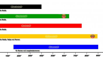

    Hab hier mal die Temperaturbereich der EBC Beläge reinkopiert. Je weiter man runter geht desto höher wird die Belastung für die Bremsscheibe. Wem die Performance der Serienbeläge reicht kann ohne Bedenken auf die Black Stuff umsteigen.Da ist nicht viel Unterschied.

    Woher nimmst Du die Erfahrung mit den Blackstuff?! Hast Du Sie schon ausprobiert?!
    Also manchmal wundere ich mich was hier gesagt wird...
    Also, Greenstuff würde ich wenn schon nehmen, denn Blackstuff ist mMn fast schlechter als Serie... Aber beim TTS fängt es glaube ich erst mit Redstuff an, also würde ich die nehmen... Ob die eine Straßenzulassung haben bitte ich aber nochmals bei EBC nachzufragen...
    Aber ob die mit den Scheiben funktionieren kann ich wie gesagt nicht garantieren !!!

    Ein Freund hatte die BlackStuff damals im Golf4 verbaut. Bin mehrmals damit gefahren. War kein Unterschied zu den Serienbelägen festzustellen.Wird auch von EBC so kommuniziert.
    Dass ich in Bezug auf Performance andere nehmen würde ist klar aber hier wurde nach Beläge gefragt die am ehesten nicht quietschen und das wären nun mal die Schwarzen.
    Ich hab doch extra die Graphik gepostet damit jeder selbst entscheiden kann in welchem Bereich er fährt.
    Die EBC Seite ist etwas undurchsichtig weil unter TT 8J nur die 200 und 250PS Variante eingetragen ist und da auch nur Bremsflüssigkeiten gelistet sind.
    Da der A3 8P 3,2l mit der FNRG-57 aber die gleiche Bremse wie der TT 8J 3,2l und somit wie der TTS haben müsste und dort die Beläge gelistet sind gehts nicht bei rot sondern bei schwarz los. Bei den Varianten schwarz, grün, rot und gelb steht auch "eintragungsfrei, deutsche Ausführung mit deutscher Zulassung" dabei.
    Einzig die Langstrecken-Beläge Bluestuff sind ohne Zulassung.
