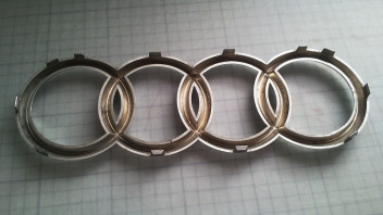

    ich habe bei meinem vorherigen TT einen anderen Grill eingebaut. Um nichts zu beschädigen musst aber auf jeden Fall die Komplette Front abbauen und dann wieder montieren. Hatte Hilfe von meinem Freund (Mechaniker) dadurch war das in ca. 1-1,5 h erledigt. DIe Audi Ringe selbst sind aber nur gesteckt. Die sollte man auch im eingebauten Zustand entfernen können.
    Anbei ein Foto damit du die Position der Klipse sehen kannst. Leider weiß ich nicht, ob die Ringe beim RS Grill genauso befestigt sind.

    ...danke fürs bild !
    bin allerdings skeptisch, das die ringe ohne demontage des grills rauszubekommen sind. :(
    oder hat das schonmal jemand geschafft?
    würde schon gerne schwarze ringe haben vorne.
    aber die ganze front bau ich deshalb nicht ab. soviel steht fest.
