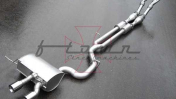

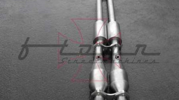

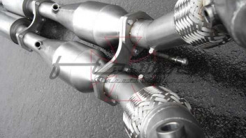

    Der Serien 3.2-Liter hat folgende Probleme:
    -läuft zu mager
    -läuft zu heiß
    -Benzin-Zwischeneinspritzungen zu kühlzwecken, erhöhen den Verbrauch massiv (Darum fressen die 3.2Liter so viel Sprit!)
    -Durch ungünstig angesteuerte Nockenwellenversteller hat der Motor einen Gasumsatz eines 2.4Liters, statt dem eines 3.2Liters
    Das NWT korrigiert folgende Probleme:
    -Motorverbrennung läuft optimal (Temperaturen, Einspritzing)
    -Durch besser angesteuerte Nockenwellenversteller (endlich) den Gasumsatz eines 3.2 Liters (Daraus holt er den Hauptteil der Leistung)
    -Im S- und Manuellen Mode deaktivierte Abgasrückrührung (erhöht den Sauerstoffgehalt in einer Zylinderfüllung). Das bringt auch nochmal Leistung!
    -D-Mode der S-Tronic ist unangetastet (AU)
    -Ketten-FIX, um der Kettenlängung (an welcher alle 3.2Liter VR6 leiden) einzuschränken.
    -Verbrauchssenkung um durchschnittlich 2 Liter / 100km
    Das Resultat: Ich hätte nie im Leben, mit einer derartigen Leistungssteigerung am Sauger gerechnet! Die Längung der Kette ist via Messwertblock 208 und 209 des Motorsteuergeräts auszulesen (Position der Nockenwellenversteller Einlass seitig -1°KW und Auslassseitig 0°KW). Meine Werte sind im Neuwagenzustand. Ein bekannter von mir hat einen R32 mit dem selben Motor (Motorkennbuchstabe BUB)., Er fährt mit Seriensoftware. Seine Kette macht mittlerweile Geräusche und hat sich gelängt (-5°KW und -2°KW)! Ich war auf einem unabhängigen Prüfstand. Dort wurden knapp über 280 PS und 380 NM gemessen! Meine Modifikationen sind:
    -Airbox
    -TTS-AGA
    -auf Airbox und TTS-AGA abgestimmte NWT-Software
    Im R32-Forum fahren 2 Golf IV R32 mit kompletter F-Town-AGA. Bei der Entwicklung dieser AGA hatte Zoran auch die Finger im Spiel! Sie ist enorm Leistungsfördernd. Die beiden Gölfe wurden mit F-Town-Fächer, -Metallkats und AGA ausgerüstet. Die Custom-NWT-Abstimmung auf diese Peripherie brachte knapp 320PS und 408 NM beim stärkeren der beiden!!!!!!! Das finde ich beachtlich beim Sauger! Die Konfiguration gönne ich mir im Winter am TT! Die AGA ist bestellt und in der Serienoptik des TTS designed!!!!!!
    Ich habe ihn vor 1,5Jahren kennen und schätzen gelernt!
    Die Bilder zeigen eine Golf V R32 Komplett-AGA
