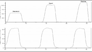

    Meines Wissens hat ein Haldex System keine starre Verteilung. Das Konzept basiert auf einer dynamischen Momentenverteilung welche sich aus der jeweiligen Fahrsituation ergibt.
    Das Haldex System kann immer den Momenten Transfer zwischen 0 -100% regeln.
    Im Race Mode des Haldex Upgrades verläuft der Transfer agressiver und schneller für ein sportlicheres übersteuerndes Handling.
    Hier mal eine schöne Grafik zum Kraftverteilung der Achsen in den verschiedenen Modis. (Haldex Gen2)

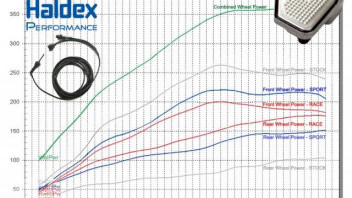

    Jetzt wäre es mal interessant dies für das Gen4 System zu haben ... :S

    Leider habe ich für die 4 Generation keinen Unterlagen gefunden
    Nur die Ansprechzeiten der Haldex 2/4 selbst.
    Es gibt die Haldex 2 und 4 auch nur mit einem Modus ( Race )

    na logisch merkt man einen unterschied. guck dir doch einfach mal die grafik an!
