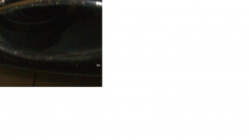

    Hier mal ein Bild. Bessere Qualität geht momentan schlecht.

    jo, das sieht aus wie rostpickel!

    Also Rostpickel sind es nicht. Wenn man mit dem Finger drüber fährt spürt man, dass da die Beschichtung/Lackierung weggebröckelt ist. Bei Rostpickeln würde man ja nen kleinen Hubbel spüren denk ich mal.
