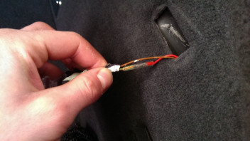

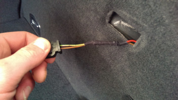

    Angefangen habe ich mit der Kofferaumleuchte. Diese habe ich mit Hilfe von Originalteilen auf LED umgebaut.
    Benötigte Teile sind:
    1. 1x 000979022E – Connectorset für Adapterseite
    2. 1x 000979009E – Connectorset für Leuchtenseite
    3. 1x 4B0971992 – Adapter Steckergehäuse
    4. 1x 4B0971832 – Connectorgehäuse Leuchtenseite
    5. 1x 8J0947409A – LED-Leuchte wie für Fussraum (Passt zu 100%) in Kofferraum.
    Habe aus den Connectorsets und Steckergehäusen einen Adapter gebaut.
    Dies ist ganz einfach. Die Gehäuse sind mit 1 und 2 beschriftet. Es muss 1 auf 1 und 2 auf 2 gelegt werden.
    Somit kann man den vorhandenen Stecker im Kofferraum einfach mit der neuen LED Leuchte verbinden.

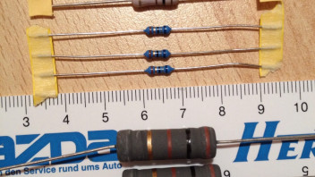

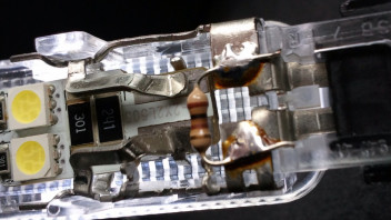

    Hier noch ein paar Bilder:
    Ergebnisbilder folgen.
