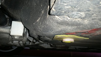

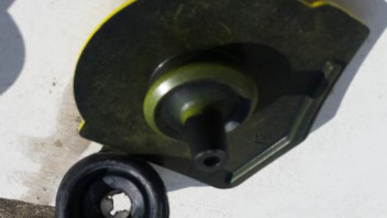

    dann will ich auch noch einen Tipp beisteuern.
    Vorne der Aufnahmepunkt für die Hebebühne ist ja einfach der Unterboden, und beim hochheben geht in aller Regel der Unterbodenschutz kaputt. das ist natürlich nicht so gut.
    Man kann die Hebebühneaufnahme vom S3 nachrüsten dann gibt es das Problem nicht mehr.
    So sehen die aus.
    Kann morgen auch noch Bilder in eingebauten Zustand einstellen.

    hier ist noch ein Bild im eingebauten Zustand TTS 8J .
    Ich habe nur vorne die Aufnahmen verbaut hinten macht aus meiner Sicht keinen Sinn beim TT.
    Für vorne braucht man
    2 x 8N0 804 583 Aufnahme 2,20
    8P0 802 845 AUFNAHME links 11,13
    8P0 802 846 AUFNAHME rechts 11,13

    • 13. Januar 2016 um 10:51
    Hier noch ein Bild

    Mal eine Frage, wieso wurden da die zwei vorderen Wagenheberaufnahmen vom S3 auch mit verbaut, diese haben ja seitlich die Verkleidung mit dran und beim S3 bzw. A3 8P Modell integriert sich das perfekt in den Unterboden, auf den Bildern sieht es aber so aus als würde sich dies beim TT nicht so integrieren. Da fängt sich doch dann die Luft. Wäre es dann nicht besser 2 hintere Aufnahmen auch vorne zu verbauen, dann die mit der 8P Teilenummer, so war es beim TT 8N doch auch, nur eben mit den Teilenummern für den 8N?
    1.935
    3.082
    • 5. März 2018 um 11:37
    ich habe die vom S3 genommen weil da die Auflagefläche am Unterboden größer ist.
    Man kann das nicht mit dem 8N vergleichen, man sollte nicht vergessen, dass beim 8J da alles aus Alu ist.
    Nach ein paar mal benutzen liegen die richtig an, dann fängt sich auch keine Luft.
    Auf jede Fälle haben sie sich inzwischen 2 Jahre bewährt.
    Beim 8N hat sich besonders vorne trotz Gummi der Unterboden eingedrückt, weil die Auflagefläche nicht groß genug war.
