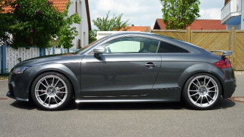

    • 27. Januar 2011 um 12:17
    Zitat von Steve84
    KW gibt ja ledigleich eine Verstellung von 0-20 und 0-25mm an. Dies ist leider etwas wenig, für 2cm 1600€ zu zahlen. Wie weit kann man es wirklich verstellen?
    Der Verstellbereich beträgt 20/25mm. Das ist ja nicht identisch mit der Tieferlegung. Bei meinem Fahrzeug geht es noch deutlich tiefer. Leider steht es 350km von mir weg, deshalb kann ich dir nicht sagen wie viel tiefer.
    1600€ für 2cm ist viel, da hast du recht. Wenn's nur um die Höhe geht sind Federn vielleicht wirklich besser. Dafür dass du jedoch mit dem Fahrwerk erheblich mehr Fahrspaß hast, es im Bezug auf Rundstreckenperformance (durch Kurvenperformance) mehr bringt als 100 PS und es zudem noch besser aussieht und leichter ist finde ich 1450€ inkl. Dämpferabstimmung extrem wenig.
    Anbei ein Bild auf den eher gebräuchlcihen 255/35 auf 9x19 OZ Felgen
