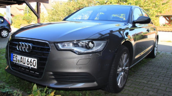

    Heute mein 3. Termin bei Audi wegen dem Windgeräusch. Diesesmal bis Freitag, also eigentlich genügend Zeit den Fehler zu finden. Wenigstens habe ich diesesmal einen brauchbaren Ersatzwagen bekommen. Neuer A6 3.0 TDI. Dann drücken wir mal die Daumen... Hintere Seitenscheibe wird heute ausgetauscht, mehr weiß ich nicht.
    Gruß Denis

    Schicker Wagen, im S6 saß ich auf der IAA. Ist schon ein Schiff, aber für meinen Geschmack zu groß und schwer... Kannst ja mal kurz deinen Fahreindruck schildern, interessiert mich trotzdem :)

    Ich sag mal so, wenn man den TTRS gewohnt ist, dann ist der A6 schon eine extrem lahme Gurke, aber so zum Cruisen und vor sich hinrollen reicht der auch. Immerhin hockt man sehr bequem und viel Schnickschnack ist auch an Bord. Elektronische Handbremse hat mir noch nie gefallen, aber das Platzangebot ist dafür sehr gut. Würde ich nie tauschen wollen mit meinem TT, aber bis Freitag werde ich das schon aushalten. Immerhin darf ich jetzt mal Diesel tanken, wobei 1000km Reichweite, da weiß ich noch gar nicht ob ich das schaffe... Im Schnitt fahre ich den A6 gerade mit 6,0L.
