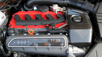

    Bin fleißig, wie eh und je und damit ihr auch etwas davon habt, immer schön mit Fotos dokumentieren....
    Bitte schön:
    - Carbonteile waren in 5min komplett ausgetauscht. Motor war noch warm, somit ging der Kleber perfekt ab. Kurz entfettet und neues Teil draufgeklebt. Das größere Carbonteil ist einfach geclipst.
    - Tankdeckel war tricky. Habe bestimmt 30min dafür benötigt, weil ich nicht wußte was wie das mit dem Haken,.. etc funktioniert. Wo es mal draußen war ist es natürlich selbsterklärend!
    Morgen früh geht der Tankdeckel zum Lackierer, wird glasgestrahlt oder sandgestrahlt, mal sehen, und anschließend lackiert. Hoffe bis Samstag ist das fertig, damit ich den einbauen kann und am WE mein Wägelchen wieder bewegen darf.
    Gruß Denis

    1. Tankdeckel aufmachen
    2. 3 Imbussschrauben lösen
    3. den Haken, unterhalb der Feder für die Klappe, herausziehen. Geht nur ein paar mm, damit das Kunstoffgehäuse sich vom Kotflügel lösen läßt.
    4. dann einfach nach oben rausnehmen. Geht vielleicht noch etwas schwerer, weil das Kunststoffgehäuse mit einem Silikonkleber verklebt ist. Man kann ihn alternativ mit einem Schraubenzieher vorher durchstoßen. Ist ein bißchen schleimig das Zeug, vielleicht auch nur bei Neuwagen. Kann sein das es mit der Zeit aushärtet...
    5. die zwei Kreuzschlitzschrauen von dem Seilzug, der zur Ver- und Entriegelung geht rausmachen, fertig!
    6. schick mir deine Emailadresse und ich schicke dir die PDF´s zum Ausbauen... :rolleyes: ;)
    Gruß Denis

    Der Motorraum sieht echt geil aus mit den Carbonteilen.
    Echt schön anzusehen/mitzulesen, wie dein auto immer schöner/individueller wird!!! :thumbup:
    Lässt du den Tankdeckel jetzt in Wagenfarbe lackieren!?
    Schon mal daran gedacht, den Kühlmittel- und Öldeckel gegen die vom R8 zu tauschen!?
    Hab ich gemacht und es sieht echt top aus und wertet den Motorraum noch ein bisschen auf...
    • 5. August 2011 um 09:01
    • #151
    Ja der Tankdeckel wird gerade in Wagenfarbe lackiert. Kann ihn morgen früh abholen. Auch die Innenseite lasse ich lackieren, gerade extra nochmal angerufen! :D
    Ja der Öldeckel sieht schon schick aus, aber ich hab da mal etwas gelesen, daß man den 90 Grad verdrehen muss oder so, weil er sonst nicht gerade steht? Wieder was zum Basteln, oder doch Plug & Play? Wenn ja, woher kann man den am besten und billigsten beziehen?
    Gruß Denis

    Die obere Blende des Öldeckels muss man abschneiden und um 90° verdreht wieder "ankleben".
    Der Deckel vom Kühlmittelbehälter hat bei meinem TTRS nicht gepasst, da er um ca. 2cm höher ist wie der Originale und dann beim Schließen bzw. Fahren mit Motorneigbewegung an der Motorhaube schleift.
    PS: Schöne Carbonteile! :)

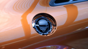

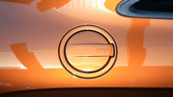

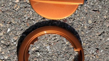

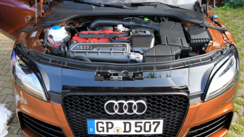

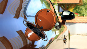

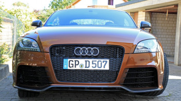

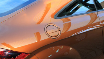

    Sooo es gibt wieder etwas neues! 30€ beim Lackierer liegen lassen und hier das Ergebnis. :thumbup: :love:
    Ich liebe diese Farbe! Jetzt fehlt noch der Öldeckel... :rolleyes:
    Gruß Denis
    PS: Leider war noch keine Sonne vorm Haus, da musste der Blitz herhalten... ;)
      • 268,14 kB
      • 167 kB
      • 1.024 × 683
      • 140
      • 139,13 kB
      • 1.024 × 683
      • 123
