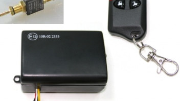

  • holgi0815
    94
    • 28. Mai 2011 um 14:14
    ich zeige euch hiermal, was ich heute bestellt habe:
    1x Funkfernbedienung und 1x 12V Magnetventil.
    Zusammen für ~ € 50,- inkl. Versand.
    Muß dann nur mal schauen, wie man vom Unterboden ein Kabel in den Kofferraum kriegt.
    Ach ja, habe die Serienanlage drunter.
      • 86,03 kB
      • 495 × 422
      • 146
    Gruß Holger

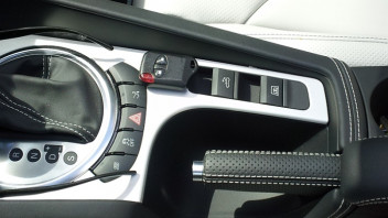

    • 29. Mai 2011 um 21:45
    Die Capristo funktioniert mit Druck (mbBar), kann man aber programmieren wie man will und außerdem die Klappen öffnen wann man will. Sehr gut verarbeitet und programmierbar. Habe es mal testen dürfen bei Capristo. :thumbup:
    Eine Frage zu deinem RS. Ich habe gestern auch den Schlauch abgezogen von der Klappe. Seit dem schaltet mein S-Tronic sehr komisch, dreht zu hoch obwohl ich das nicht will,... etc. Werde den Schlauch wieder ran machen. Hast du auch S-Tronic? Ist dir das nicht aufgefallen oder hast kein Vergleich, weil du die Klappe gleich deaktiviert hast?
    gruß Denis

  • hellangel20
    • 29. Mai 2011 um 23:10
    Kabel kann einfach über die Rückleuchte in den Kofferraum gezogen werden...

    • 29. Mai 2011 um 23:15
    Fernbedienung für irgendwelche Teile am Auto kommt mir nicht mehr ins Haus. Da mein RS oftmals 2 Wochen steht muss ich danach meine Funkfernbedienung für die Haldex immer wieder neu anlernen: Kofferraumverkleidung/Boden raus, Empfängergehäuse aufschrauben, Fernbedienung anlernen ==> quasi für jedes mal fahren :thumbdown:
    Beneide Dennis für seinen super gelungenen Einbau des Schalters :thumbup:
    Aber zur AGA: Das kann dir doch fast jeder Tuner auf die Sporttaste programmieren, so dass sie dauerhaft offen oder zu ist.

    • 29. Mai 2011 um 23:49
    Mooooooooooooooooooment ;) ..... auch ich habe die Funkfernbedienung für die Haldex Umschaltung und meiner steht teilweise noch länger, es funktioniert wie am ersten Tag > nämlich immer :thumbup: :thumbup:
    Da muss bei Dir was nicht in Ordnung bzw. fehlerhaft sein.

    • 30. Mai 2011 um 00:21
    Da beglückwünsche ich dich auf jeden Fall mal, hast du eine Idee woran das liegen könnte? Eigentlich muss es ja eher am Empfänger liegen, denn der lernt ja die Fernbedienung kennen. Ansonsten würde ich mal die Batterie an der Fernbedienung tauschen. Trotzdem, mit Schnur denke ich wird's besser funktionieren.
  • holgi0815
    94
    • 30. Mai 2011 um 08:02
    Bei mir ist dahingehend keine Veränderung aufgetreten.
    Er fährt im Normalmodus schön untertourig und schaltet schnell hoch. Ich bin vorher ca. 500km original mit Schlauch gefahren, jetzt habe ich 900km auf der Uhr.
    (Fährt übrigens sauber in den Begrenzer hinein bei 279km/h lt. Tacho. Habe 250er-Version)
    Wenn man den Schlauch abzieht und ihn natürlich verschließt!!, kann gar keine Änderung an der S-Tronic auftreten, da diese keine Rückmeldung oder ähnliches von der Klappe bekommt.
    Die Teile habe ich hier bestellt:
    Funkmodul: http://cgi.ebay.de/ws/eBayISAPI.dll?ViewItem&item=250784859272
    Inlineventil: http://www.magnetventile-shop.de/inline-magnetv…it-tuellen.html - Nachtrag: funktioniert nicht, lieber original Magnetventil ordern.
    Gruß Holger
