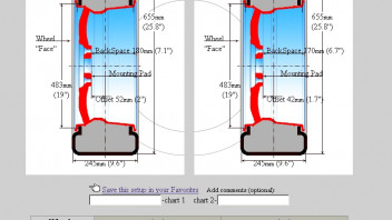

  • Zaskar
    659
    • 22. August 2011 um 21:20
    genau Speedy.
    hier mal die 10mm von meiner OZ 9x19" ET42 zu Serien ET52
    und die 1mm von der 8,5x19 zu meiner OZ
    macht in Summe 11mm vs. Serie

    Wo gibt es den Felgenrechner, aus dem diese Bilder stammen? Den will ich auch haben. :)
  • Zaskar
    659
    • 22. August 2011 um 22:00
    http://www.rimsntires.com/specs.jsp
