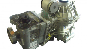

    Rodaz: Ich hätte noch ein neues Haldex Gen 4 Filterelement, falls du es also selbst wechseln willst, kannstes haben :) Der Wechsel dürfte auch nicht so schwer sein. Man muss einfach die Platine entfernen und dann kann man das Element schon entfernen (ist nur gesteckt). Man muss nur vorher über die Ablassschraube das Öl rauslassen. Wenn ich wüsste wie man hier Bilder anfügen kann, könnte ich noch Bilder liefern.
  • DeeKay
    21
    • 15. November 2011 um 21:32
    so hoffe das hat geklappt mit den Bildern. Bei der Kupplung wurde die Platine schon entfernt, man sieht dann schon das Filterelement rauskucken, welches beim Wechsel einfach rausgezogen werden kann.
