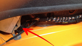

    Kann mir jemand sagen, wo genau und in welchem Leitungsstrang das grün schwarze Kabel ist, welches das Magnetventil für die Steuerung der Abgasklappe regelt? Ich finde das nicht. Dort wo der Pfeil ist, ist es jedenfalls nicht. Da ist nur ein blau schwarzes. Im Stromlaufplan für meinen 2009er TTS (CDLB) ist es auch nicht. Sehr merkwürdig.
    Ich habe die für mich beste Lösung, die Klappe zu steuern gefunden und wollte die euch heute noch vorstellen. Aber so wird das nix. ?(

    beim TTS hat der Draht eine andere Farbe.. muss mal schnell schauen ob ich es finde
    Edit
    finde es jetzt auf die schnelle auch nicht..meine aber es war mit lila (ohne Gewähr) zur Not kannst du auch unterm Auto am Ventil schauen, oder unter dem Auto ein Foto von dem Bereich machen, so hab ich es damals auch gemacht, wenn du weiter hinten im Bereich vom Rücklicht schaust müsstest du die Drähte auch finden die in den Kofferraum kommen, da muss auch der Schlauch dabei sein.

    Danke Dudie, hab es gefunden. Es geht ein blau/rotes und ein lila/braunes Kabel zum Magnetventil. Das Ding heißt im Stromlaufplan "Ventil für Ansaugluftumschaltung N335". Das kann nur das sein. Was anderes gibt's da nicht. Vielleicht kann das jemand bestätigen.
    Und das dicke schwarze ist die Unterdruckleitung.
    morgen geht's dann weiter ... :D

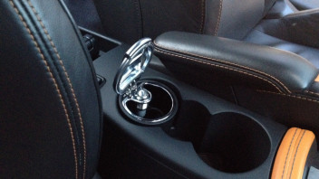

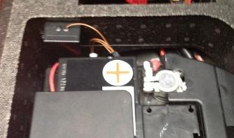

    Leider fehlt mir noch ein entscheidendes optisches Accessoires. :D Deshalb will ich noch nicht alles zeigen. Nur erstmal so viel:
    Es gibt kein Dauerstromproblem. Man braucht kein Zündungsplus. Und es wird auch kein Fehler im Fehlerspeicher abgelegt. Dafür sorgt ein 2. Magnetventil im Kofferraum. Man muss auch keine Verkleidungsteile ausbauen oder anbohren. Bis auf das Trennen der Zuleitung zum Magnetventil, werden keine Veränderungen vorgenommen. Das ganze ist natürlich vom Fahrersitz aus bedienbar. ;)
      • 258,37 kB
      • 1.200 × 900
      • 54
    3.302
    4.985
    46
    • 22. April 2015 um 14:34
    • #159
    Es gibt keine Fernbedienung. Und man sieht auch nichts im Innenraum. ;)
