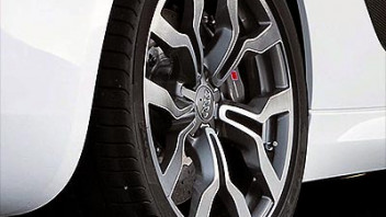

    ich hänge mich hier einfach einmal an - weis jemand zufällig bis zu welcher Traglast die im Anhang ersichtliche R8 Felge freigegeben ist
    die "normale" Doppelspeiche liegt im Bereich um 400kg - für die angehängte habe ich noch nichts konkretes gefunden
    ach ja - Interessant ist nur die VA Felge in 8,5x19 ET 42
