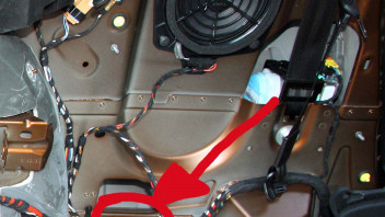

    • 3. Februar 2012 um 11:16
    Das mit dem Alugerippe....
    Gruß Denis

    • 3. Februar 2012 um 11:51
    Gruß Denis
    ohne Witz, ich glaub vor genau diesem Bild bin ich die letzt 5 Tage ca 28 Stunden gehockt :wacko: :wacko: ^^
    du hast ja den Subwoofer einfach abgesteckt und ausgebaut oder? keine Fehlermeldung oder sonstiges oder?
    du zeigst mir jetzt bestimmt gleich den Vogel aber hast du ein Foto von dem Stecker der direkt am Subwoofer angeschlossen wurde :)
    bzw könnten die das gegenstück zu den weissen High-level steckern auf dem Bild sein

    • 3. Februar 2012 um 11:59
    Ich meine, daß das der Stecker ist... sieht aber anders aus als den du da gepostet hast....
    Gruß Denis

      • 144
  • 5ZylinderRS
    549
    2.951
    • 3. Februar 2012 um 19:38
    meine auch das dies der Sub-Stecker ist
    hab das Ding auch schon zichmal in der Hand gehabt...

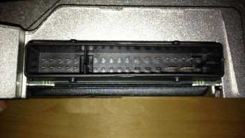

    ach ja, is tatsächlich alles nur über pins, keine cinch anschlüsse wie bei normalen endstufen. es unterscheidet sich sogar die normale endstufe zum bose system, also unterschiedliche stecker und soweit ich weiss gibt keine fertigen adapter allerdings sollte ein findiger elektroniker damit keine probleme haben da was zu basteln

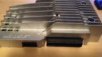

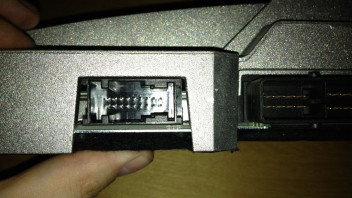

    So, wenn auch verspätet, hier wie versprochen die Bilder vom Verstärker. Ich hoff man kann alles erkennen
