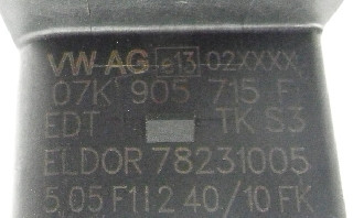

    Der Haendler erkennt die Spulen. Gerade beim V1 ist es wichtig das nachzupruefen.Das ist durchaus ernst grmeint mit dem Wechsel der Kerzen.:)

    • 23. Februar 2012 um 14:35
    Zitat von abgefahren
    woran erkennt man nun die F-spulen? wird nirgends genau gesagt.
    einfach die Stecker von den Spulen ein Stück abziehen dann sieht man die ETNR und auch ob die hinten ein F hat.
    Das sind ja keine besonderen Spulen die werden bei VAG überall eingesetzt, vom A1, A3 über den A4 usw. bis hin zu Seat
  • cordial
    295
    • 23. Februar 2012 um 16:13
    Hier hast du die TN für die Zündspulen: 07K905715F

    aber ich bemerke es im stand ganz leicht. zudem registriert mein VCDS kleine aussetzer im messwertblock.
    wie gesagt, vom fahren an sich ist alles völlig ok. einen fehlereintrag gibt es ebenfalls nicht. habe ihn schon 1000km gefahren von gemütlich bis autobahn hatz alles dabei, keine probleme.
    danke für die teile nummer, werde mal am wochenende schauen was ich für welche habe.
