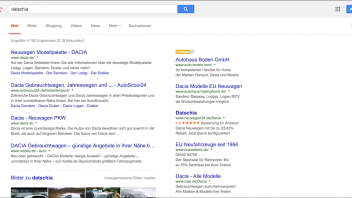

    Hab mir schon gedacht das, das falsch geschrieben ist, aber google hat mir das auch Datschia raus gehauen dann dachte ich mir stimmt dann bestimmt schon. :whistling:
    Ja nee is klar :whistling: :whistling: :whistling: Google Screenshot anbei :hallo: :D :D
