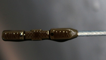

    komme gerade vom 30.000er Kundendienst zurück und habe eben mal den Ölstand kontrolliert. Die Jungs haben es etwas gut gemeint mit meinem Mobil1 0W-40 X( .
    Wie man auf dem Foto sieht geht das weit über max hinaus.
    Außerdem hatte ich schon vor dem jetzigen Kundendienst diese Ölflecken innen an der Motorhaube.
    Ist der Ölstand gefährlich? Kann sich jemand diese Ölflecken erklären?

    Diese VAG-Deppen!!!!!! Immer das Gleiche (seit Jahren). Die füllen Oel bis zum Ueberlaufen in den Motor. Mach folgendes: nimm sofort ne Pumpe und hole das Oel raus. Sofort!!!!! Sonst kannste deinem Kat Lebewohl sagen resp. einen Motorschaden riskieren. Tu was ich dir sage! Die Flecken an der Motorhaube könnten von der Inspektion stammen resp. sitzt dein Oeldeckel richtig drauf? Wenn nicht sofort festschrauben.
    • 7. März 2012 um 19:37
    Zu viel Öl ist ebenso schädlich wie zu wenig Öl daher meine Empfehlung zurück zur Werkstatt und mal ganz ruhig nachfragen wieviele KFZ-Meister nötig sind damit der Ölstand passt! :thumbdown:
    Nach 15min. Entschuldigungen auf der einen Seite und verständnislosem Kopfschütteln auf der anderen kommt das Auto auf die Bühne um das überschüssige Öl abgelassen. Und wenn sie nicht gestorben sind...
    PS: Wenn der letzte Kundendienst in derselben Werkstatt gemacht wurde könnte der Ölstand ähnlich exakt gewesen sein und darum drückt das der Motor raus wo er kann = Spritzer an der Haubenunterseite.

    ...ich kann Dir sagen das ich mir selber schon zu viel Öl auf gefüllt habe, ca 1/2 Liter , Grund , beim kontrollieren habe ich den Peilstab nicht richtig ein rasten lassen da man da schon ein bisschen nach drücken muß. Ich kan mir bei Dir gleiches denken , achte mal darauf und kontrollier das noch mal , daher evt. auch der Fleck , das Öl muß schnell wieder raus und im übrigen muß ich sagen hatte selten ein Auto was so wenig , oder so gut wie gar kein Öl braucht . Ich fahre ca. 10.000 der Intervale.

    Wieso ist das Öl eigentlich so schwarz auf deinem Peilstab? Sieht ja so aus als ob es schon 10000km gelaufen ist. Mein Mobil 1 0W40 sieht richtig schön hellbraun aus nach dem Ölwechsel.

    Es gibt folgendes zu beachten: beim Ablassen des Oels geht nicht alles aus dem Motor raus. Es bleibt immer eine gewissen Restmenge im Motor. Wenn man nun streng nach Vorschrift wie die VAG's das Oel reinfüllt dann ist nachcher zuviel drine. Denn die Angabe bei denen bezieht sich auf einen trockenen Motor. Ich sage meinem Mecha immer er soll 0,5 liter weniger reinmachen als drin steht im ETKA oder sonstwo. Und selbst das ist noch am Limit.
    Das das Oel so schwarz ist deutet meines Erachtens drauf hin dass die nicht lange genug gewartet haben und dass ne beträchtliche Restmenge an Altöl im Motor blieb als das Neue eingefüllt wurde.Deshalb auch der hohe Stand. Arbeit von Flaschen die nur reagieren wie die Roboter nämlich gar nicht und ihr Gehirn net benutzen. :(

    Whitettrs: Das sollte an den Lichverhältnissen auf dem Foto liegen. Auf den Fingern und beim Abwischen des Peilstabs stimmt die Farbe.

    Du hast noch den V1-motor drine also der mit der kleinen Oelwanne. Wahrscheinlich haben die Deppen die Angaben von dem aktuellen CEPA V2/CEPB-motoren genommen da stehen noch ein paar Zehntel-liter mehr drine. Ich habe schon gemerkt dass die WS null Ahnung haben von den Unterschieden zwischen V1 und V2. Dabei sind die Unterschiede sogar optisch sichtbar an den unterschiedlich langen Oelpeilstäben. Weiterbildung der WS = keine Spur, null Ahnung = Mistarbeit Audi Service. :thumbdown:

    Bei dir ist dann mindestens um 0,5 Liter überfüllt.

    Ich finde in keinem Manual die korrekte Füllmenge. Mal angenommen ich hab die kleine Ölwanne mit dem CEPA V1 (also 5,7l oder) dann sind stolze 800ml zuviel drin? ;(

    Du hast ganz sicher die kleine Ölwanne. Zwischen 0,5l und 0,8l werden wohl zu viel drin sein. Ich denk aber eher 0,5l.
