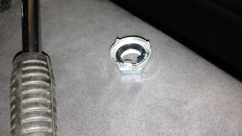

    wie bekomme ich die antenne ab? ich habe die mutter gelöst, aber die beiden kabel sind ja fest an der antenne dran. ich muss im endeffekt die antenne lackieren lassen, brauche das teil also lose.

    Greif mal mit der Hand zwischen Himmel und Dachhaut. Dazwischen sind Stecker für die Antenne!

    meinst du links und rechts bei den c-säulen?

    Hab letztens einen Antennenfuss ausgebaut und die Steckverbindung war direkt unter dem Himmel. Geh einfach mal den Kabeln nach. Wenn ich dran denke schau ich morgen mal im Rep. Faden nach ob es verschiedene gibt.

    hat sich erledigt. trotzdem danke,
    bei meinem muss die halbe kiste geschlachtet werden. hintere und seitliche kofferraum verkleidung muss raus. auch der styroporboden. pain in the ass.
    dann nochmal 10 kabelbinder und viele clips lösen. habe zum glück nix beschädigt, alle clips noch dran.
    ich habe ca. 2 kg haut an händen und armen abgeschürft :wacko:

    Dachte ich mir schon. Hatte mir mal Antennenkabel angeschaut. Von der Länge her gehts dann bis in die Seitenverkleidung.

    wenn du die hintere dachverkleidung abmachst und keine stecker siehst, dann viel spaß :thumbdown:
    dachverkleidung muss hinten abgesenkt werden. dazu müssen beide c-säulenverkleidungen gelöst werden. die rechte kann dran bleiben. die linke muss eigentlich ganz ab und dazu muss die hintere und seitliche verkleidung raus. die c-säulenverkleidung links bleibt aber da, wird nur auf seite gedreht/verschoben.
