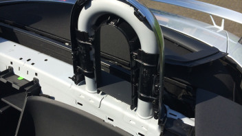

    Hallo habe mal Fotos gemacht vom Ausbau. Ist relativ einfach alles nur geklippst. Zwei Schrauben sind im Fach wo der Verbandskasten ist. Danach kann man alles lösen.
    Die Schwarze Blende von der Bügelverkleidung ist nur geklipst und das Aluminiumteil ist mit 4 Schrauben befestigt.

    wie beschrieben, ausbau in 20min getan.
