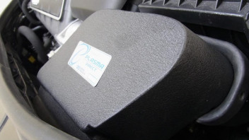

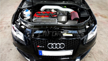

    Hi zusammen,
    Wegen vieler Fragen, was für Systeme es genau gibt und wie die aussehen hab ich hier für euch von jedem der Systeme ( offen alias Race und geschlossen alias Street ) ein Bild mit kurzer Beschreibung.
    Da unsere Teile jetzt schon fleißig kopiert werden und von diversen Tunern angeboten werden ( sogar als Eigenentwicklung ) wollen wir das mal klarstellen, woher diese Idee stammt.
    Einmal hier die Variante Street, beinhaltend: 80mm Saugrohr ( Grundfarbe ist schwarz, RAL Farben gegen Aufpreis von 10.-€ ) von Turbolader Eingang bis zum Luftfilterkasten inklusive Silikonschlauch ( blau oder schwarz) Schellen, Befestigungsmaterial 299.-€
    Dazu dann der Luftsammler aus Aluminium vorne im Bild, handgefertigt mit Befestigungsmaterial ebenso in schwarz ( weitere RAL Farben auch hier zu 10.-€) inklusive Befestigungsmaterial zu 399.-€
    RAM-Air Luftsammler TTRS HS und DSG ( DSG leicht abgeändert ) mit 80mm Schlauchführung von Getriebekühlkanal bis zum Luftfilterkasten. Der Luftfilterkasten muss entweder gegen Aufpreis erworben werden, dann wird der RAM-Air Stutzen von uns kostenfrei vormontiert oder im Tausch ohne Aufpreis gegen Zusendung des Altteils in gutem Zustand. Trichter mit Sammler unten, Flexschlauch, Modifizierung im Luftfilterkasten oben mit Flexschlauch und Zubehör 299.-€
    Hier ein Bild das das gesamte System zeigt:
    Farbe hier standard schwarz-kreusel
    Hier der Luftsammler von vorne mit schwarz-kreusel Beschichtung
    Und noch das offene System "Race" das beispielsweise am 494PS RS3 zum Einsatz kam und auch gerade wieder in TTRS Projekten leicht modifiziert wird. Hierbei handelt es sich um das 80-110 bzw. 120mm Aluminiumrohr, welches zum Filter hin nochmals vergrößert wird ( je nach Filter 110 beim Jetex, 120 beim BMC ) auch hier ist die Grundfarbe schwarz-kreusel. Inklusive Montagematerial liegt das System mit Jetex Filter bei 399.-€ mit BMC bei 435.-€. Abbildung zeigt BMC Filter. Hier kann ebenso der RAM-Air Kanal ( siehe oben ) verbaut werden. weiter gibt es optional noch eine Abschirmung, die auf 85.-€ kommt. Bilder im TTRS folgen. Bisher haben wir das System im gezeigten Zustand getestet, wobei bereits ohne Abschirmung allerdings mit RAM-Air nicht nur auf dem Prüfstand sondern auch auf der Straße deutlich messbare Vorteile entstanden.
    Kurz noch zur Info, die kreusel Variante, mit der rauhen Oberfläche wie z.B. original an der Ansaugbrücke, gibt es nur in schwarz. Andere RAL Farben haben eine glänzende, glatte Oberfläche zur Folge.
    Fragen zum Produkt hinsichtlich Verwendung, Lieferverfügbarkeit usw. können gerne gestellt werden. Wenn grundsätzliche technische Informationen diskutiert werden sollen, ist das auch kein Problem aber bitte in einem separaten Beitrag, es leidet nur die Übersicht.
    Bald kommen mehr Bilder in anderen Fahrzeugen...
    Soweit schönen Gruß,
    Tobi
