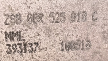

    Auf dem Datenträger steht der GKB der Hinterachse nicht drauf.
    Da muss man schon auf das Gehäuse schauen, hier ist ein Bild.
    https://www.tt-eifel.de/index.php/tech…ex-8j/haldex-8j
    1.943
    3.101
    • 10. Dezember 2020 um 12:58
    • #166
    Ich habe noch mal nachgeschaut in deinem Bauzeitraum ist nur MML und MMK verbaut worden.
    Bei beiden kommt das Öl mit der G060 175 A2 in die Haldex.
    Die Schrauben werden normal ersetzt.
