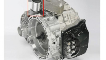

  • GTSport
    775
    • 18. November 2012 um 10:45
    Der hier?
      • 32,07 kB
      • 615 × 476
      • 472
  • RS3-Dirk
    25
    • 18. November 2012 um 12:10
    Ja,
    genau der wars.
    Das Oel ist dann am Getriebe runtergelaufen und hat sich an der Unterbodenverkleidung verteilt.
    RS 3 in racing blue mica:thumbup:
