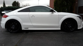

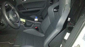

    Kleines Update.
    RH NBU Race Winterräder in 19".
    Schalensitze vom S3 in Vollleder.
    Tarox F2000 Bremsscheiben.
    Bremsbeläge wieder auf Endless MX-72 (rofl)
    In Mache, Innen-Alu-Applikationen in Carbon vom Dennis.

    Karsten

    • #76
    Schalensitze :love: :love: :love:
    • 29. November 2012 um 20:43
    • #77
    auch haben will.. :rolleyes: :rolleyes: :rolleyes:
  • Smoky
    496
    • 29. November 2012 um 20:52
    • #78
    Günstig geschossen, und das nagelneu.
    Karsten
    • 29. November 2012 um 21:03
    • #79
    Du Glücklicher.. :thumbup:
    die Preise für die momentan so auf dem Markt verfügbaren sind ja wirklich utopisch.. X( X(
  • Smoky
    496
    • 29. November 2012 um 21:15
    • #80
    Hab bei Audi angefragt wegen nachrüsten.
    2500,- EUR
    Pro Sitz :D
    Karsten
