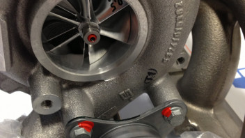

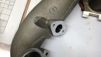

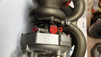

    Weiter gehts die Tage.................. Turboumbau bei HGR,
    Inkl. Sachs Perfomance-Kupplungs-Kit, NGK Kerzen, HMS AGA ab Kat und Einzelabstimmung.

    490 PS EWG mein Freund Karsten, und das OHNE großen Tam TAm und Vorankündigungen ......SAUBER!!! halt mich auf d. laufenden ;)
    Wir sehen uns ja eh im Mai in Oberhausen bei Klasen :)
  • Smoky
    496
    • 15. Februar 2013 um 18:36
    • #127
    Oh Micha............denke die 490 EWG wird net einfach.
    Hoffe auf 480-485 EWG. Das wäre ok.
    Aber der Knut macht dat schon.
    Die 5 fällt dann mit den Nocken von HGR. 8)

    Nach DIN hab ich dann auch meine 495-500 ............ja.
    Nocken werde ich dann noch entscheiden. Die dauern aber eh noch, weil die Entwicklung noch bisl dauert.
    HGR wird eine kompl. neue Map schreiben für den Lader.
    Das dauert locker 2 Tage aufm Dyno.
    Viele Tuner schalten jetzt die Ladedruckregelung aus, und fahren nur noch über das Tastverhältnis, heißt die verstellen dieses solange bis Sie den gewünschten Ladedruck haben.
    ABER das Stg kann jetzt nicht mehr regeln, zb wenn man auf einer anderen Höhe fährt, oder irgendwas undicht ist...
    HGR fahren verschiedene Lasten mit verschiedenen Drehzahlen und wissen dann was der Lader macht.
    Und das wird dann umgerechnet und ins Steuergerät geschrieben, und dann funktioniert die Regelung wieder...
    Vereinfacht gesagt...
    HGR macht die Ladedruckapplikation genauso wie es im Werk gemacht wird!!!
    Is ziemlich aufwendig, aber lohnt am Ende.

    Wegen Kosten.
    Wenn man jetzt mal alles zusammen zählt vom Turbo + Intakepipe (kein Austausch), Kupplungs-Kit, AWE LLK, AGA ab Turbo inkl. 2x HJS-Kats, Änderung Luftansaugug, Einzelabstimmung, Einbau, Kerzen, Kleinkram, etc.
    muss man schon knapp 5-stellig rechnen. Umbauten am Fahrwerk + Bremse sind da noch gar net mit drin.
    Wenn ich so grad drüber nachdenke. :ohmann:
    Ev. kommen ja noch die Nocken. Die werden mit Einbau auch noch mal ca 2500,- verschlingen.
    Dann muss irgendwann auch mal Schluss sein. Hoffe ich :denken:
    Mein großes Fragezeichen gilt dann der Haltbarkeit des Getriebes/Antriebestrangs.
