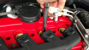

    Ich habe heute auch meine Zündkerzen bei km Stand 15500 gewechselt.
    Da das Auto ja erst 10 Monate alt ist und 5 Jahre Garantie hat, habe ich wieder Original Kerzen von Audi mit Endung J verbaut. Kostenpunkt 29,- pro Kerze!
    Kann man gut selber machen.

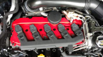

    Zunächst die beiden Torx Schrauben raus, die den Kabelbaum halten und dann die Stecker der Zündspulen von links nach rechts lösen. Vorsichtig mit der Steckerverriegelung. Die bricht gerne und muss nur leicht von Hand runtergedrückt werden. Kein Werkzeug und keine Gewalt, sonst brechen die ab. Rechts den Deckel am Öldeckel abnehmen, dann hat man etwas mehr Platz.
    Dann Zündspulen mit Abzieher gerade nach Oben raus ziehen und zur Seite legen.
    Dann die Kerzen nacheinander wechseln. Sobald sie gelöst sind, drehe ich immer von Hand raus und auch wieder rein, da hat man ein besseres Gefühl, das die Kerze sauber und gerade ohne Verkannten geschraubt wird. Dafür eine magnetische Zündkerzennuss und Verlängerung benutzen.

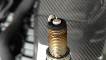

    So sahen die Kerzen nach 15500km aus:
    Anschließend die Kerzen mit 25-30Nm festziehen.
    Zündspulen wieder einstecken und Steckerleiste von Rechts nach Links aufstecken und Stecker einrasten. Die 2 Torx Schrauben wieder rein und fertig. Sollte Oben an der Dichtung der Zündspulen etwas Staub oder Sand sein (war bei meinem TT damals so) vor dem Einstecken mit feuchtem Lappen sauber machen.

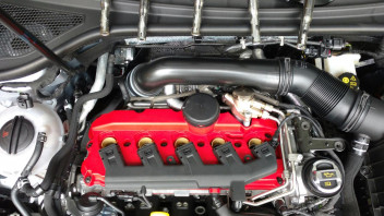

    Schön gepflegter Motorraum :dafür

    Meine Kerzen sahen genauso verrust aus. Wie ist bei dir der Kurzstreckenanteil?
    • 23. Oktober 2016 um 17:00
    • #47
    Täglich 2x16km Arbeitsweg, am Wochenende auch mal längere Strecken.
