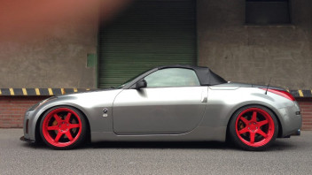

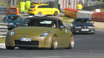

    Also ich muss sagen ich habe sie an meinen 17" Winterfelgen und es hält sehr gut. Schnee, Matsch alles. Gut das Auto ist etwas dreckig, wie es im Winter halt ist aber wenn man daneben steht sieht man nicht das es nur "gedipt" ist. Habe allerdings die schwarzen Felgenfarbe genommen. Ein Bekannter hat sein ganzes Auto damit gemacht, mehrmals. Anbei ein paar Fotos. Die Farben sind gewöhnungsbedürftig aber die Möglichkeiten die man hat reizen schon. Aktuell ist der Wagen wieder Serie Grau, allerdings mit den Vossen in Rot "gedipt". Hab aber wie gesagt auch schon von Leuten gehört das nachdem sie das "gedipte" abgezogen haben die Farbe verblichen und ausgewaschen schien, als wäre der Klarlack angegriffen worden.
    Kärcher muss das Zeug eigendlich abkönnen!
    Zitat
    Ich habe heute das Plasti Dip von meinem Z entfernt. Das ging wirklich super...lediglich an den Kanten muss man etwas aufpassen, aber es ist echt eine tolle Erfindung!
    Nachdem er die zweite komplett "Folierung" entfernt hat.
