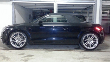

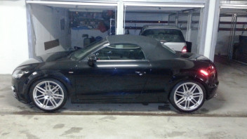

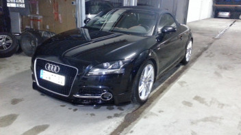

    Hallo.
    Mein TT-Roadster wurde vor 2 Tagen mit H&R Federn tiefergegelgt. Ich hab ein S-Line Fahrwerk drin und es wurde mit den 30mm Federn die Federteller vom "Nicht-S-Line" eingebaut. Diese sind ca. 8mm niedriger als die S-Line-Federteller. Mein Erster Eindruck war dass das Fahrzeug auf jedenfall härter geworden ist als mit dem Serien S-Line Fahrwerk. Von der Tiefe bin ich sehr zufrieden. Denke ein klein bisserl werden die Federn sich auch noch setzen. Wenn ich den Teppich und den Knubbel bearbeite würde ich auch locker 15mm Distanzscheiben unter bringen. (Rad bis Kotflügel Innenkante beträgt 23mm) Denke aber das ich die 12mm pro Seite
    hinten nehmen werde. Vorne will ich inzwischen auch "nur" 10 mm Scheiben pro Seite anbauen. Achso. Felgen sind die 9x19 ET 52 mit 255er Reifen
    Wer später bremst ist länger schnell ;)
    Der Optimist sagt: "Das Glas ist halb voll", der Pesimist sagt: "Das Glas ist halb leer", ich sage. "Das Glas ist doppelt so groß wie es sein müsste" :thumbup:
  • Schwoarzi
    49
    • 28. März 2013 um 22:34
    • #39
    Die ersten Bilder nachdem die 30mm H&R Federn drin sind. Ca. 3 Stunden nach dem Einbau

    ( Diese sind ca. 8mm niedriger als die S-Line-Federteller...)
    wollte damit sagen dass Fahrzeug dadurch 8mm höher kommt als mit den S-Line Federtellern
