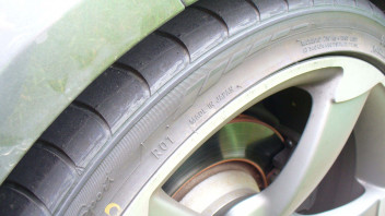

    ich habe das Problem mit dem TT RS, dass es bei schnellerer Gangart
    auf der Landstrasse oder auf der Nordschleife bspw. im Karussel zu
    Schleifgeräuschen im rechten hinteren Radkasten kommt.
    Nun weiß ich dass es scheinbar ein bekanntes Problem ist und habe
    mich auch durch diverse Beiträge dazu gelesen, aber ich blicke da immer
    noch nicht ganz durch...
    Das Geräusch ist deutlich hörbar, ich habe schon einiges von dem
    Knubbel gelesen und war auch der Meinung dass er das Problem ist...man
    liest aber auch oft von dieser Filzmatte, die im Radkasten ausgelegt
    ist, dass es auch daran schleifen kann.
    Ich habe mal ein Bild vom rechten Hinterreifen beigefügt, dort kann man diese Schleifspuren ganz gut erkennen.
    Was meint ihr? Knubbel oder Filzmatte? Und wie lässt sich das Problem beheben?
    Ist übrigens die Toyo Standard Bereifung drauf: Proxes T1 Sport in 255/35R19.
    Wäre euch für eine Hilfe sehr dankbar!

    Tiefergelegt oder Spurplatten verbaut ?
    Einfach mal die Suche bemühen und nach Knubbel suchen.

    Sieht so aus wie wenn es am Knubbel schleift würde ich sagen, weil der Filz hinterläßt nicht solche Spuren!
    Einfach mit einem Rad mal hinten auf einem hohen Bordstein oder so fahren, dann sieht man es meist schon genau!
    Und wie ich das auf dem Foto sehe sind da Spurverbreiterungen drauf oder?
    Dann gibt es ja nur 2 Lösungen:
    Spurverbreiterungen runter oder Knubbel weg!!!

    Felge runter machen, und einfach mal einen Blick in den Radkasten werfen.
    --> wenn was schleift, gehören immer 2 dazu :P

    Erstma die Spurplatten raus :D

    Ich habe den Wagen vor ein paar Monaten gebraucht von einem Audi Haus gekauft und muss sagen das ich mich mit Spurverbreiterungen etc.
    überhaupt nicht auskenne und davon in diesem Fall auch nichts weiß. Was bedeutet das genau bzw. woran meint ihr das auf dem Bild erkennen zu können?

    Also keine Spurverbreiterung....
    Meint ihr ich sollte also als erstes an den Knubbel gehen? Ich denke auch, dass wenn es die Filzmatte wäre dürfte sie nicht solche Spuren am Reifen hinterlassen.
    Wie gehe ich da am besten vor, wie den Knubbel bearbeiten??

    hier z.B. das gleiche Problem, und da war es nicht der Knubbel Schleifen im Karussell
    Einfach mal in den Radkasten schauen und schauen wo Schleifspuren zu sehen sind.

    Das selbe hatte ich bei meinem 3.2er mit s-line Fahrwerk und den Serien 9x19 ET52 mit 255/35 R19 Dunlop SP Sport Maxx GT auch.
    Sogar auf der Landstraße.

    Jupp das gleiche Problem habe ich auch. Hatte bisher Contis drauf und jetzt Pirellis die 0,5 cm breiter ausfallen :( der Knuppel ist angepasst, leider schleift es immer noch. Ist ech ein sch... Problem. Kein Plan.

    deiner schleift am Knubbel! :D War am Sonntag mit mein plus ziemlich schnell überland unterwegs und hatte die selbe Reifenzeichnung hinten rechts!
    Dachte auch das kann nicht sein, alles Serie und dann...?!?!? War halt flott! :thumbup: :D
