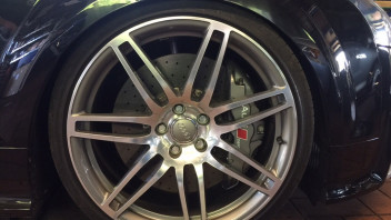

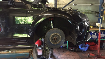

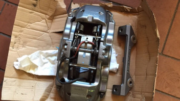

    Hallo Jungs,
    im letzten Jahr war es um mich ziemlich ruhig. Im Dezember 2013 begann eine Welle von familiären Tiefschlägen. In der Saison 2014 bin ich mit meiner "Diva" keine 4000km gefahren! Dafür gibts diese Saison ein paar Updates ;)
    Da die originale Bremse (vo & hi) IMMERNOCH die Werksauslieferungs-Bremsen sind - und neben bei bemerkt - nach 130'000km EEEENDLICH KAPUTT sind, habe ich diese gegen eine Audi Ceramic getauscht (erst mal an der VA). Dazu kam ein H&R Gewindefahrwerk. Der TÜV war auch fällig und die Diva hat den heute OHNE MÄNGEL bestanden, inklu der Eintragung aller Veränderungen. Das ist ein guuuutes Gefühl....
    In Verbindung mit den Schmiedefelgen habe ich an der Vorderachse gut 11kg ungefederte Masse PRO SEITE eingespart. Wie sich das fährt? SAAAAGENHAFT! Der Restkomfort vom H&R ist ausreichend (etwa wie das S-Line). Die Kiste wirkt durch die Gewichtseinsparung so richtig leichtfüssig. Das Lenkrad ist NOCHMALS ruhiger und leichter. Es ist ein ganz anderes Auto. Positiver Nebeneffekt: der errechnete Verbrauch am Bordcomputer ist knapp 2L GESUNKEN (Autobahn & Tempomat 130km/h). Mal sehen, wie es sich der Verbrauch zwischen 2 Tankfüllungen errechnet!
    Chris

    Zitat von FedX
    Wie du auf gleiche kosten kommst muss du mir mal erklären. Ein RS5 kostet mindestens 35000,- eher 40000,- Der Umbau auf Kompressor 8000,Rechnet man mit einem Restwert von 15000,- für den 3,2er (Und das muss auch erst mal jemand bezahlen wollen) wären das also 23000,-Abgesehen davon sind die Unterhaltskosten fuer einen RS5 jenseits von gut und boese. Ich habe kein Problem damit fuer einen schoenen Wagen mehr Unterhalt zu bezahlen, aber was Audi fuer ein S oder RS aufschlaegt ist grosszuegigDes Weiteren weiss man was man bei einem Umbau fuer ein Auto hat, man kauft nicht die Katze im Sack. Ein weiterer Punkt ist auch sicherlich individualitaett nicht jeder faehrt einen 3.2er mit 400PS. Ist also nicht ganz so einfach.
    Hi FedX,
    Für so einen Umbau muss man etwas angefressen sein. Als ich meinen TT vor fast 8 Jahren als Jahreswagen gekauft habe, war der 3.2 der Stärkste (und ich kaufe IMMER das zur Kaufzeit aktuell STÄRKSTE Modell). Nebenbei wollte ich UNBEDINGT mal einen 6-Zylinder fahren, so lange es noch bezahlbar ist. Es gab weder TTS und vom RS wurde nur geträumt - den gab es bestimmt nicht mal als Blaupause!
    Ich fahre meine Autos eigentlich immer sehr lange - der schnelle Wechsel zwischen den Modelljahren ist nichts für mich. Im Gegenteil, ich lege gerne selbst Hand am Auto an und verändere gerne Dinge, allerdings immer von Saison zu Saison. So bleibt mir mein Auto immer Interessant.
    Der Umbau auf Kompressor kostet etwas, ja, günstig ist anders! Ich hatte damals Glück und konnte ein gebrauchtes und überholtes Kompikit günstig kaufen. Die F-Town-AGA war teurer als das gebrauchte Kompikit-Kit. Der Umbau auf RS-Optik kam, weil die originale Stoßstange vorne an den entscheidenden Stellen geschlossen ist. Die Luftöffnungen der RS-Stossi werden für den Kompi und der komplexen Wasser-Ladeluftkühlung UNBEDINGT gebraucht, vor allem wenn man einiges über 400PS fährt, wie mein Umbau. Mittlerweile bin ich fast 80'000km mit der Leistungssteigerung gefahren. Anfangs gab es auch durch "suboptimale Montage" kleinere (ärgerliche) Ausfälle, doch nun läuft mittlerweile die 4.Saison alles Rund. Diese Saison hat sich der Regler der Lima verabschiedet - neuer Regler rein und LOOOIIIIFT - Basta! Im Winter wird die Front neu lackiert, um die Einschläge der Autobahnfahrten zu eliminieren. Dazu wird der Innenraum mit farblich zum Innenraum passenden Recaro Pole oder Sparco Rev aus dem R8GT aufgepeppt, plus etwas Carbon - fertig ist der TTGT! Ich fahre grundsätzlich keine Autos von der Stange, das ist mir zu langweilig. Ich bin eher der Individualist, der dem Perfektionismus verfallen ist..........

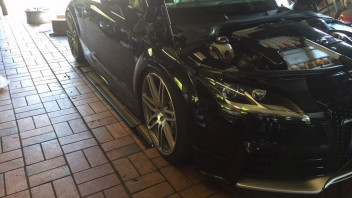

    Ich bekomme im nächsten Monat meinen Kompressor und freue mich schon richtig. Günstig ist sowas natürlich nicht, aber wahrscheinlich besser fürs Material als der Turbo und natürlich günstiger.
    Was mir gerade bewusst geworden ist, nach lesen deines Textes, dass Problem der Luftkühlung. Mein 3.2er ist optisch Serie und wollte auch eigentlich keine anderen Teile verbauen. Ich habe das Kit mit WLLK bestellt, dachte eigentlich das würde so gehen. Denkt man darüber nachtürlich nach ist deine Aussage sinnig.
    Frage ist ob man sich nicht andere Einsätze unten bei den Neblern baut um dort Luft rein zu bekommen. oder wird das auch nicht reichen?

    Hi Xabien,
    in den Luftöffnungen links u rechts stecken bei mir Zusatzkühler drin, die die Wärmetauschfläche Luft/Wasser vergrößern. Reihenfolge der Kühler: Der Kühler un der Front ist der Erste, der Beifahrerseitig der Zweite und der Fahrerseitig der Dritte. Sie sind in Reihe geschaltet. Es sind original Audi-Teile.
    Teilenummer Fahrerseitig
    Kühler 8J0 121 212 A
    Luftführung 8J0 121 293
    Teilenummern Beifahrerseitig
    Kühler 8E0 121 212 H
    das Ganze passt unter die RS-Stoßstange, nur mit dem Luftfilter des Kompis wirds eng, da er quasi unter dem Fahrerseitigen Scheinwerfer sitzt!

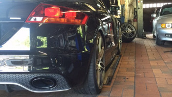

    Ein wirklich klasse Umbau.
    Ist das die 380er R8 Ceramic? Passt diese ohne Spurplatten?
  • S-Tronic
    • 6. Juli 2015 um 13:43
    • #58
    Hi Zake,Danke für die Blumen ;)
    Ja, das ist ne 380er. Sie passt allerdings nicht ohne Spurplatten. 8mm pro Seite sind Pflicht, sonst wirds zwischen Sattel <=> Felgenspeichen eng! Ich wollte meine Schmiedefelgen mit den 255ern behalten. Manch einer wollte mir unbedingt "nahe legen" 225er Reifen auf die 9x20 aufzuziehen, oder OZ Ultras zu fahren, diese passen OHNE Distanzscheiben. UND die Ultraleggera HLT in 8,5x20 ist etwas schwerer als die 9x20 ET52 Schmiedefelge. Deshalb kam das allerdings (und aus Komfortgründen => 255er) ÜBERHAUPT NICHT in Frage.
