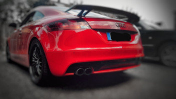

    habe meinen TT 2,0 TFSI auf TTS Endschalldämpfer umgebaut.

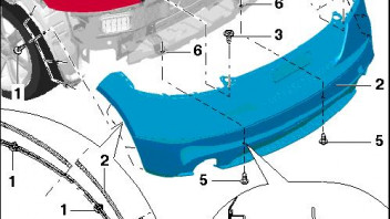

    In dem Plan geschaut wo die Schrauben sitzen und los gings.

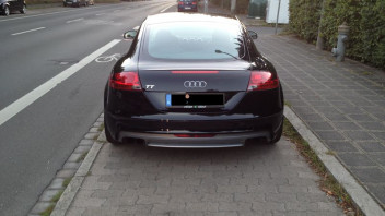

    Das Endergebniss sollte dann so aussehen:

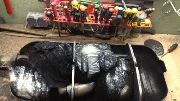

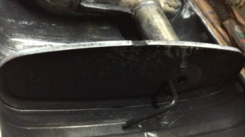

    Hier die beiden ESD vor dem Trennen und der alte ESD nach dem abtrennen des Rohrstücks

    Nun habe ich das Stück abgewinkelte Rohr am alten ESD ca 40mm vor dem ESD getrennt (wieder im Rechten Winkel!) und am neuen muss dies an
    der exakt selben Stelle gemacht werden. Also auch dort 40mm vor dem Topf im rechten Winkel trennen.

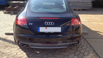

    Endergebnis sieht dann so aus:

    was halt jetzt echt der Hammer wäre wenn du den alten Auspuff aufschneiden könntest und paar Fotos vom Innenleben posten könntest! Würde hier auch einigen sehr helfen.
